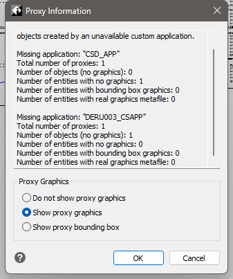

nouveau sur IntelliCaD, je suis en mode trial sur la version 14.1 depuis hier.
lors de l'ouverture de fichiers (DWG ou DXF) créés sur un autre logiciel (version Free, ne fonctionnant plus sous Windows11), je rencontre l'avertissement suivant:
(copy ecran en piece jointe)
En cherchant sur le Net, il semble que cela soit dû à ce logiciel qui dans sa version free, n'aurait pas de solution.
en sauvegardant puis réouvrant le fichier, même problème.
Est-il possible de savoir quels sont les objets ou blocs risquant d'être impactés?

J'ai trouvé une solution:
-ouvir le plan contenant le probleme "proxi"
-ouvrir un nouveau plan
-dans le plan d'origine:
copier tous les objets dans le presse-papier CTRL-C
-puis dans le nouveau plan:
coller CTRL-V
-nommer le nouveau plan pour le sauvegarder
en ouvrant ce dernier, plus de problème et il semble que rien ne manque.
